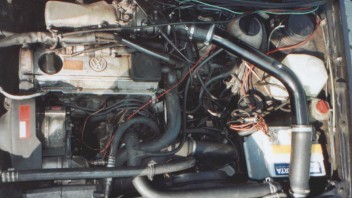

Sieht irgendwie aus als wenn einer eine Kiste mit Kabeln und Leitungen reingekippt hätte
Aber Dein Beispielbild - sieht aber schon extrem aus
Allein schon die Laderdruckleitung

Zitatsollte man nicht aber lieber Ing.....also alle nachträglich reingeschmissenen leitungen und kabel sind ja doch ein wenig lieblos verlegt.
Wir können ja mal ein Suchbildwettbewerb machen vieviele nachträglich verlegte Kabel Ihr findet
Ich sehe nur 3 Stück, grün (Ladelufttemperatur), rot und braun (Öltemperaturmessstab) und abgesehen von der besseren LLK Plazierung (Klima)samt Ladeluftrohren bekenne ich mich für nicht schuldig
Das Bild ist zwar schon etwa 4 Jahre alt und mitten im Versuchsstadium aber ich gebe zu das ich es nicht schaffe alle Autos im Fuhrpark perfekt zu haben
