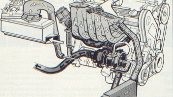

Hier sieht man die Funktionsweise am Beispiel wie Audi aus dem 5E Motor dem Quattro Turbo gemacht hat. Wenn Du noch nicht einmal einen anderen Mengenteiler investieren willst wird dein Umbau auch nicht lange halten. Abgesehen davon das ein Dieselturbolader für die Abgastemperaturen eines Benzinmotors nicht lange mitmacht, muss auch die Verdichtung reduziert werden und das Gemisch angepasst...
