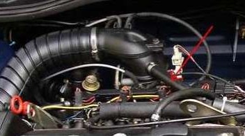

  • Dann funktioniert immerhin der Zusatzluftschieber. Dann kommt eigentlich nur noch Nebenluft durch eine undichte Unterdruckleitung oder der blaue Temperaturgeber in Frage

  • Das Zündkerzenbild ist völlig i.O. Prüfe alle Unterdruckschläuche. Das sind u.a. Schlauch zum Bremskraftverstärker, Kurbelgehäuseentlüftung, Warmluftklappe am Luftfilterkasten, Benzindruckregler, Unterdruckdose am Verteiler, ...
