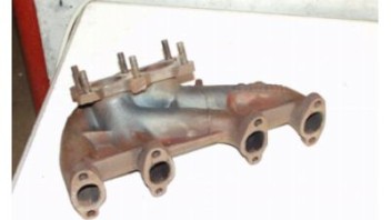

Also die abstände der Auslassöffnungen am Zylinderkopf sind anders und die Befestigungsbolzen sind beim 16V schräg versetzt und nicht senkrecht übereinander !
Hier ein Bild vom 16V :
Und ein Bild vom 8V :
ja, alles klar, das leuchtet mir dann ein das das nicht passt und das man es nicht 'ohne weiteres' umbauen kann. Da lohnt sich wirklich eine neuanschaffung...
