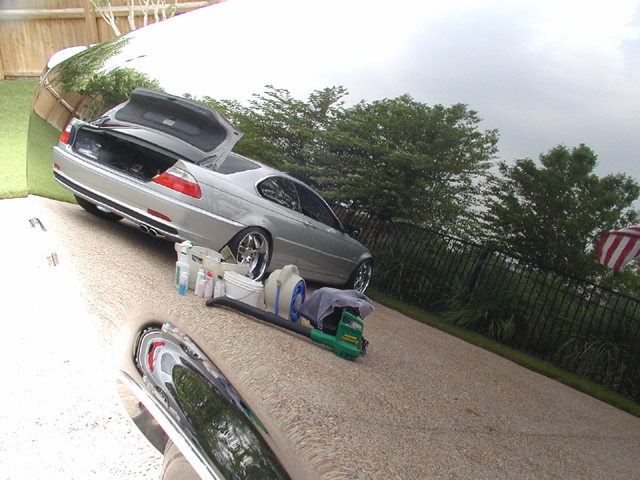

Und so kanns dann aussehen:
ups. Bild hat net funktioniert:

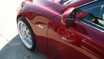

ich find den Glanz total krank (Bild von Zaino HP):
Der Glanz ist echt mal krank, da muss man ja aufpassen das man da nicht süchtig nach wird und nur noch putzt.
