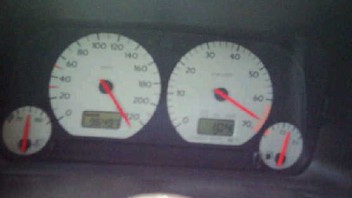

    So nun das ganze fix und fertig eingebaut dann sieht das so aus :)
    Die Beleuchtung ist viel heller, keine Ahnung wieso das so dunkel aussieht.
    Die 32 KM hab ich drauf gefahren bevor der Seilzug gerissen ist, da lag der Tacho quer im Brett bis raus zum Wischerhebel :D
