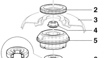

  • zum umbau auf das große domlager
    brauch man das domlager + das axialkugelrillenlager + die sicherungsmutter die das domlager auf der kolbenstange hält + anschlag oben + neue mutter selbstsichernd
    nur ihr könnt das nicht einfach verbauen wie ihr wollt. wenn ihr euch die g3 teile man schaut brauch man auch den passenden oberen federteller. und da gibt es auch utnerschiede ob kleine oder große feder.
    bei federn mit dem kleinen durchmesser oben 60mm gehen nur die golf 2 federteller mit dem golf 2 domlager. bei federn mit den 80mm durchmesser kommt das neue system zum tragen (plusachse) bezogen auf nicht gewindefahrwerke. bei gewindefahrwerke sollte man nur das system verbauen was auch im gutachten steht.
    höher kommt das auto damit nicht, wenn man es richitig macht mit den richtigen teilen + dem richtigen federteller + den richtigen federn die für das große lager gebaut sind.
