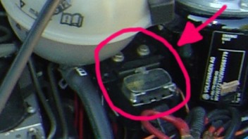

  • Alos erst mal was für ein Motor ist ursprünglich in dem fahrzeug gewesen und was für ein Bj, ist das Auto vor 95 gab es teilweise keine Lüftersteuergeräte bei den kleineren Modellen vom G3 dann sind beim Lichtkabelbaum auch auch keine Stecker dafür da der VR6 hatte aber immer ein Lüftersteuergerät da dieses nicht nur den Lüfternachlauf steuert sondern auch die Kühlmittelpumpe Lüfternachlauf ist zeitgesteuert und zwar über einen Temperaturschalter am Zylinderkopf wenn dort die Temperatur über 90°C ist läuft der Lüfter und die Kühlmittelpumpe ca. 15 Minuten nach und das steuert das Lüftersteuergerät !
    Siehe Bild !
