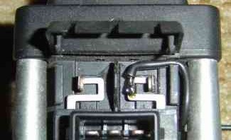

Zündspule ABF, wo ist Klemme 1 , Foto
Die rechte Lötstelle ist Klemme 1 !
ok, danke Dir,
hätte ich das irgend wie sehen können? Das Kabel dann einfach anlöten?

Siehe Bild !

so, heute versucht das Kabel anzulöten, hmmm...
wie soll ich es sagen, ging nicht. Lötmittel hielt nicht. Ich habe handelsübliches Lötzinn verwendet.Jemand ein Tipp?
Grüße
Kontakt vorher gut anschleifen, damit das Lötzinn "reinlaufen" kann.
Also anschleifen braucht mann das nicht villeicht solltest du nen grösseren Lötkolben nehmen die Anschlüsse an deinem Traffo sind ja schon gelötet !
ok, ich hatte schon meinen Kleinsten von ERSA. Dann werde ich morgen mal den größeren nehmen. Kaputt kann da nichts gehen, irgend welche Elektronik oder so?

Besser nen grösseren Lötkolben nehmen und kurz löten als mit einem zu kleinen ewig drauf rum braten !
Vorsichtig solltest du auf jeden Fall sein im unteren Teil wo der dreipolige stecker ist sitzt die Zündendstufe !
nun ja, ewig hatte ich da nicht gelötet. Draht vorgelötet, Flussmittel drauf und kurz angelötet. Hielt halt leider nicht.

Hi zusammen,
also, das mit dem Verlöten auf Klemme 1 hat gut geklappt. Einen größeren Lötkolben und gut war es.
Jetzt hätte ich aber noch die Frage, was die linke Lötstelle für eine Funktion hat?
Danke ertmal
Das ist Klemme 15 für die Pimärwicklung !
