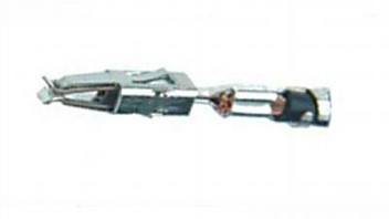

Zu den Steckverbindern: Da das meistens Microtimer und ähnliche sind, auch einfach mal beim Car-Hifi-Dealer des Vertrauens vorbeischauen.

Das is ja schonmal klasse. Werd ich mich demnächst mal drum kümmern. Aber sagt mal was sind das für Timerkontakte?! Ich hab zwar schon en bissl was an der Elektirk gemacht aber die kenn ich noch nicht. Hat da jemand mal en Bild oder nen Link? Ich kenn die bestimmt, nur der name sagt mir nix
