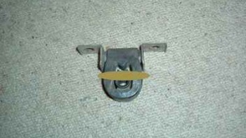

  • Du sollst doch net den Halter stabilisieren sondern den Gummi dadrin :-r :-r
    Ich hab dir das mal eingekreist wo du ne Schelle rumsetzen und festziehen kannst. Siehe Bild
    Wenn ich an meinem Auspuff wackelt bewegt und schüttelt sich nix und es schlägt nirgends wo was an ;) Minimale Bewegungen müssen ja sein da er ja freihängen und Erschütterungen abfangen soll
  • achsooooo :D
    dann kann sich de rhaltepunkt im gummi ja auch nicht mehr so stark aus dem gummi rausziehen :)

  • richtig erkannt. Wenn der Gummi zusammengezogen wird bewegt sich nix mehr. Hab ganz normale Schellen genommen und die angezogen ;)

  • ich hab nu mega mega geile gummis gefunden :D
    masse passen in etwa und um das gummi in drin liegt ein metallbügel der mit ins gummi eingegossen ist.
    megaaaaaaaa Porno :D :-z :-z :-z :-z :-z :-z :-z
    und wenn man sie so neben das original gummi hält passen sie auch von den massen her :D
