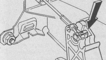

  • Das sieht korekt aus die Verzahnung auf der rechten seite muss mann sehen !
    Aber ich hab mal die Repanleitung durchgelesen und festgestellt das das Kuplungsseil beim 020 Getriebe im Pedal anders eingehängt werden muss da ist noch ne Aussparung weiter vorne am Pedal !
    Ich hoffe das löst das Problem nur ne viel grössere Übersetzung ist das auch nicht !

  • es ist nicht wegen der länge sondern dem Übersetzungsverhältniss die vordere Aufnahme ist weiter oben einfach mal probieren das Bild von mir ist vom 020 Getriebe villeicht wird nur beim kleinen Getriebe das Seil hinten eingehängt !

  • Das spielt alles keine Rolle eine etwas kürzere Druckstange kann mann mit der einstellung vom Seil kompensieren es funktioniert ja alles einwandfrei ausser das die Kuplung nicht trennt !

  • Es wahr einen Versuch wert !
    Nein das Ausrücklager wurde nicht ersetzt (ist auch nicht notwendig das hält fast ewig ich musste zumindest noch keins wechselnund hatte schon einige Getriebe auseinander) du warst doch dabei !
    Mit der Druckstange gibt es eigentlich auch keine Probleme und wie gesagt das hat eigentlich keinen Einfluss auf das Ausrücken der Ausrückweg verändert sich ja nicht das lässt sich alles durch das Kuplungsseil ausgleichen wie das umhängen am Pedal !
