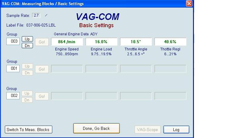

Dann habe ich beobachtet daß er auf "Grundeinstellung" geklickt hat -> dann fiel der Leerlauf schlagartig in den Keller und der Motor lief dann nur noch mit ach und krach.
Dann schloss er den VAG Tester an um weiter zu suchen -> ohne Erfolg.
Es wurde dann noch eine Störluft festgestellt - wobei nach abdichtung dann gar kein Leerlauf mehr ging.
Jetzt hat er mir gesagt daß die Drosselklappeneinheit gewechselt werden muss weil der DK-Steller defekt sei aber so richtig glauben kann ich das jetzt nicht da es ja erst richtig schlecht wurde seit mit VAGCOM die Grundeinstellung "verbockt" wurde. Ich habe das Gefühl daß er nicht richtig weiß wie man die Grundeinstellung korrekt durchführt und habe nat. auch keine Lust unnötig das viele Geld für eine neue DK auszugeben - mit dem Gefühl daß es im endeffekt auch nichts bringt.
