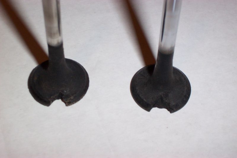

So schaun übrigens verbrannte Ventile aus, allerdings nicht aus nem VR6.
