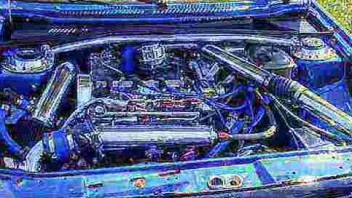

    Wollte mir diesen Motor hier kaufen:
    Problem:
    Passt da der Klimakompressor?
    Passt da ABS?
    Xenon sollte eigentlich kein Problem sein, da das Rohr welches da lang läuft wo normal die Batterie ist sowieso abgeändert werden soll, da ich da meine Gel Batterie hinsetzen will und meinen großen Wischwasserbehälter für SWRA!
    (siehe Bild)

  • Da ich ihn noch nicht live gesehen habe und nicht weiß ob der abs block da rein passt!
    Ebebfalls ob unter die Lichtmaschine der Klimakompressor passt!

  • Ja mich eritiert nur die Lichtmaschine! aber die sitzt bei meinem auch so hoch!
    der Kompressor sitzt weiter unten aber wie sieht es da aus?
    der Abs Block ist zwar etwas größer aber sein Motor hat ja auch den BKV vom Golf 2!

  • Der Klimakompressor würde vielleicht passen, allerdings bekommst du dann Probleme mit dem Klimakühler!
    Der passt nämlich dann nicht mehr! Platzmangel!!!
    Ist sowieso alles zu eng davorne mit dem Wasserkühler und dem Ladeluftkühler.
    Was willst du auch mit ner Klimaanlage bei so einem Motor???
    Der ABS Block sollte aber passen. zumindest kann man es passend machen.

  • Hi,
    LLK, Klima und Wasser geht vorne in der Front niemals gleichzeitig. Deshalb hat VW auch beim G60 mit Klima den LLK oben neben die Batterie gebaut.
    Du musst Dir entweder was einfallen lassen und den Klimakühler woanders hinbauen, oder den LLK.
    Schau mal bei Carcreative auf die Homepage, da gibt es einen 2er mit 1,8t der hat auch Klima, da hängt der LLK vorne unten (also keine voll Überdeckung mit Klima und Wasserkühler), ist aber halt auch keine original Stoßstange dran, sondern so´n GFK-Dreck.
    Wenn Du auf maximale Kühlleistung des LLK verzichten kannst, ist noch eine alternative der LLK vom Seat Toledo 1L TDI, der sitzt im linken Radhaus unterm Kotflügel. Den bau ich gerade am Kollegen seinem G2 1.8T ein, weil er auch auf die Klima nicht verzichten will. Der Toledo hat den gleichen Motorraum wie der G2. (Ist aber noch nicht fertig).
