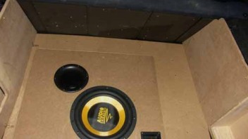

  • Ja klar. Dasd lässt sich wohl machen. Hab aber wie gesagt die Konsole noch nicht vom Lackierer zurück.
    Das sind die einzigsten 4, vom Heckausbau. Die sind aus dem anderen Thread.
    1 2
    3
    4

  • Ja man baut sich eine Unterkonstruktion aus Holz. Diese muss dann natürlich die Konturen vom Ausbau besitzen. Und diesen bezieht man mit Lautsprecherbespannstoff, der dann mit Har´z getränkt wird. Dann wird von innen mit Fasermatten verstärkt.

  • Bilder sieht man doch oben von meinem Ausbau. Und das man Einweghandschuhe anziehen muss, das ist ja wohl klar. Das Zeug klebt wie die Pest.
    Ich werd mal bei Gelegenheit noch Bilder von meiner Mittelkonsole machen, wo ich nen Din Schacht reingebaut hab, aber die iss im moment ein bisschen verstaubt *g*. Und meine TFT Halterung aus dem Amaturenbrett ist leider immernoch nicht lackiert.

  • SUPER! Sieht echt mal Klasse aus (die Konstruktion an sich). Finde zwar, daß es besser in den Kofferraum hätte integriert werden können (Seitenteile weg, kommt ja eh keine Ablage mehr rein, oder?), Übergang zur Rückbank.
    Aber ansonsten sehr schön.
    Gefällt mir auch lackiert sehr gut, finde das macht GFK aus, mit Leder beziehen kann man alles, aber GFK schön glatt lackiert - top.
    Geile Farbe auch, ist das deine Wagenfarbe?
    Ist das Gehäuse denn Stabil genug für die Subs, oder ist eine Holzkiste "eingearbeitet"?
    Bilder von der MK interessieren mich auch mal.
