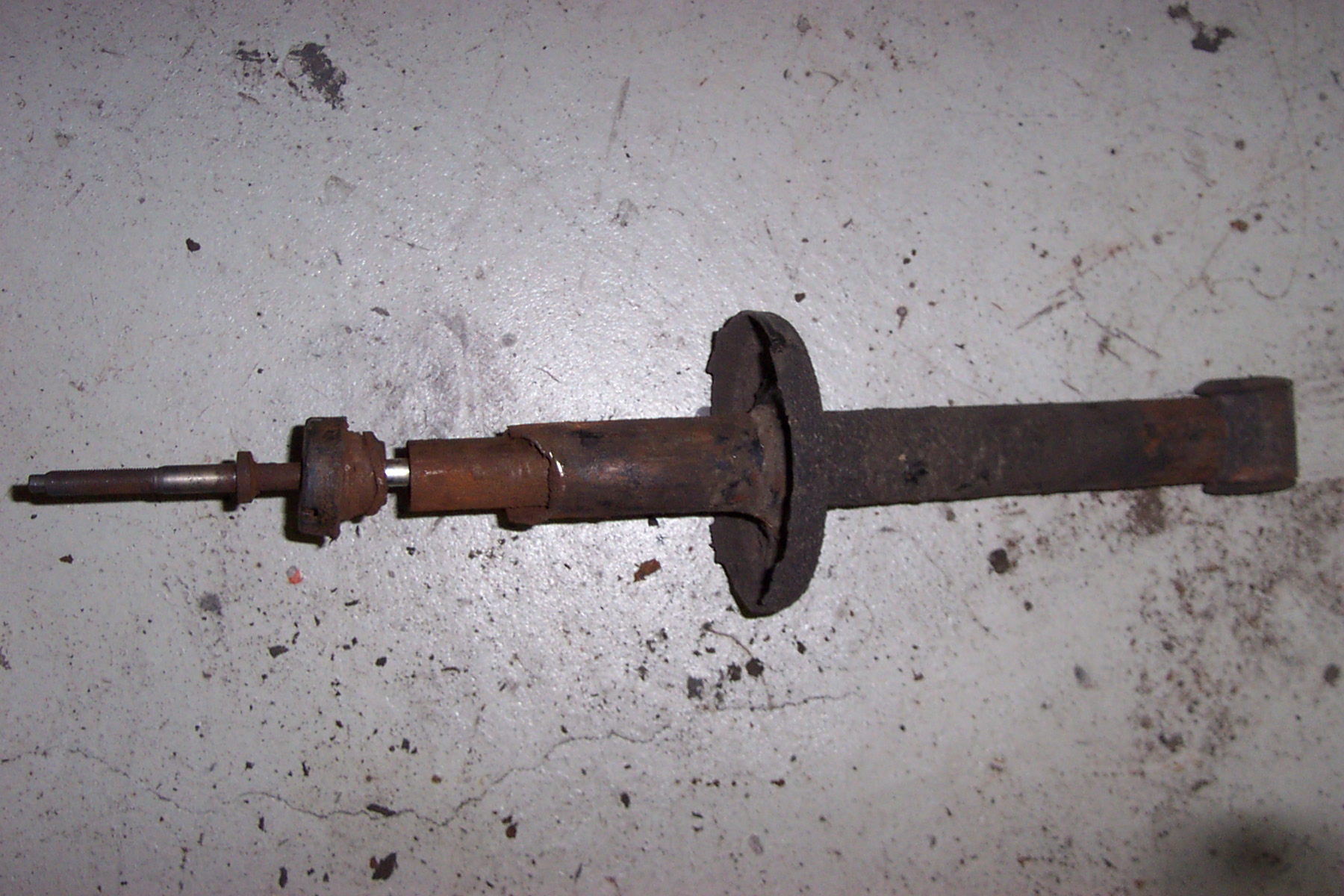

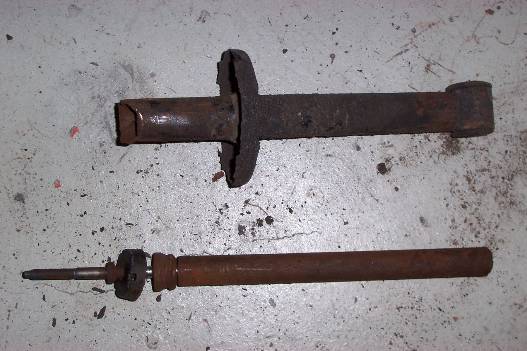

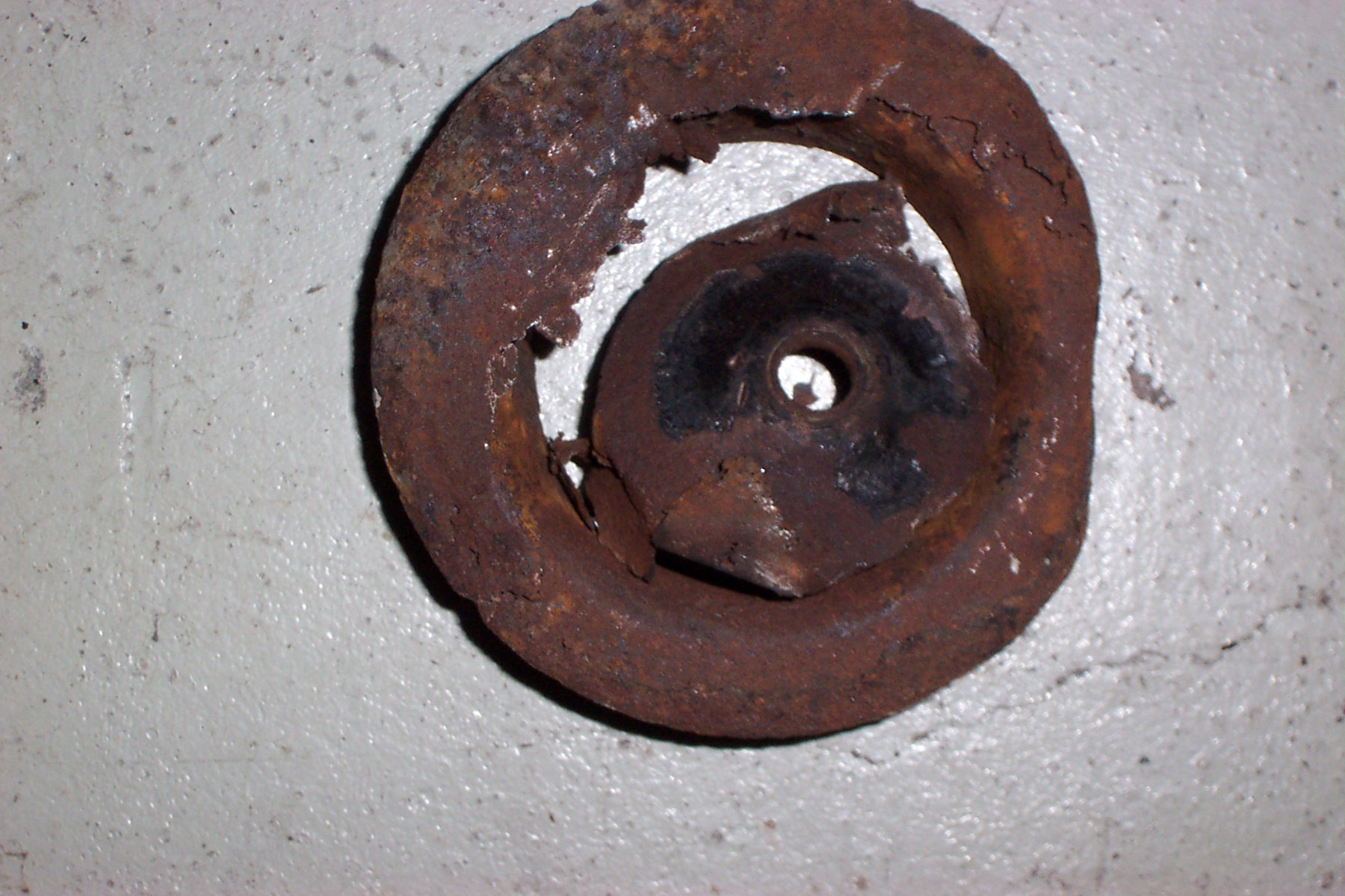

    Die Federteller sind weggerostet... habe ich in dem Zustand noch nie bei einem Golf oder Jetta gesehen, aber schlechtes Gefühl gabs trotzdem...
    Wenn die Beiden gebrochen wären während der Fahrt... man man... die müssen doch vor ca 1,5 Jahren fast schon genauso ausgesehen haben.

  • Naja, da kann ja eingentlich nicht viel passieren wenn die abreissen. Da hängt halt die Karre etwas tiefer, die liegen ja dann sofort innen am Dom an. Ich bin so schon mal über 500km gefahren, mir kamen die Dämpfer hinten etwas schwammig vor. :D

  • wir haben gestern auch mal nur kurz die hinteren bremsen gemacht. dabei festgestellt, das die vordere feder gebrochen war und die dämpfer im arsch.
    bei meinem is mir dann auch was aufgefallen, das federteller von meinem gewinde ist gebrochen :motz
    heute oder demnächst werd ich also gegen neue federteller tauschen.

    aber das moit den tellern hatte ich auch schon vor 2 jahren... hatte damals hinten die dämpfer raus weil ich die staubprotektoren neu machen wollte weil mal wieder kaputt... und mußte zu meinem schrecken feststellen das der auf der einen seite auch schon halb rausgerissen war.... echt übel... aber zum glück war's damlas mal nicht nach feierabend oder am we, wie sonst üblich
    und die dinger waren vorrätig und kosten ja auch nur nen paar euro neu...
