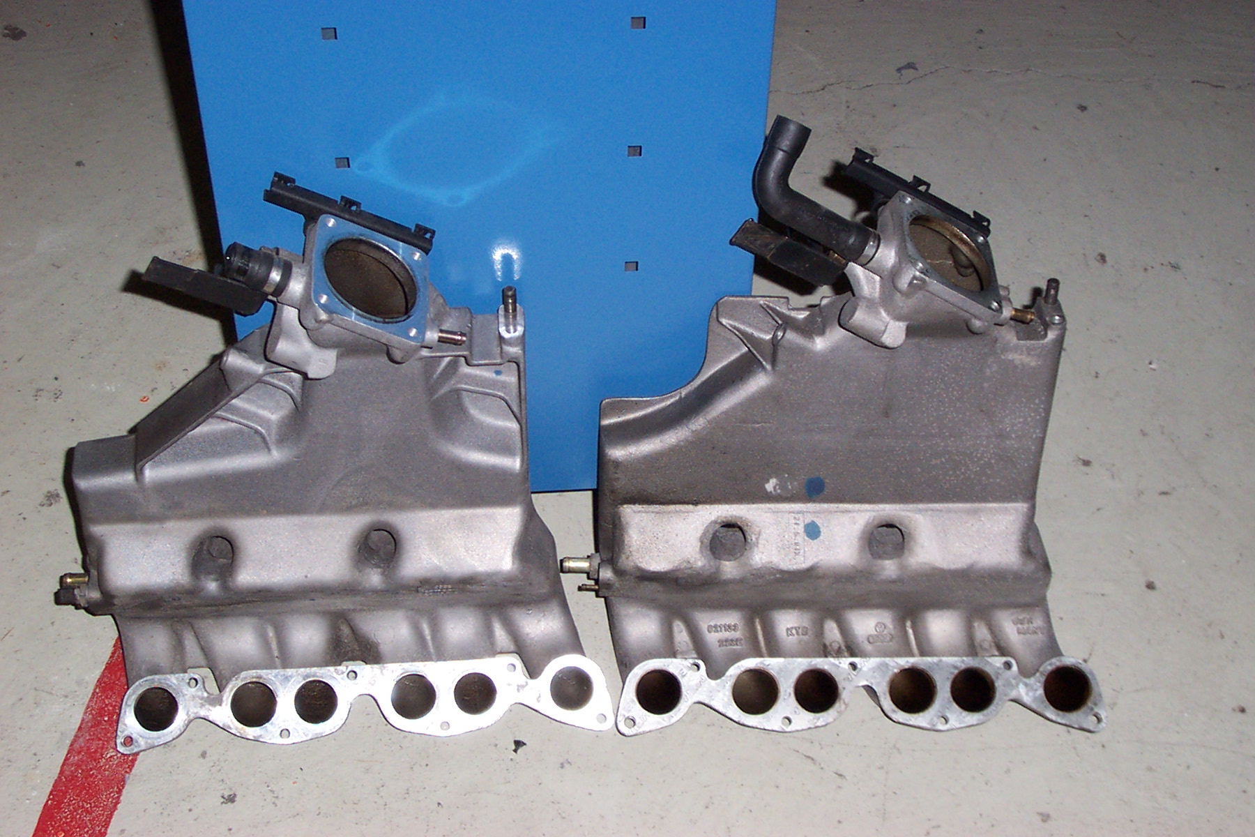

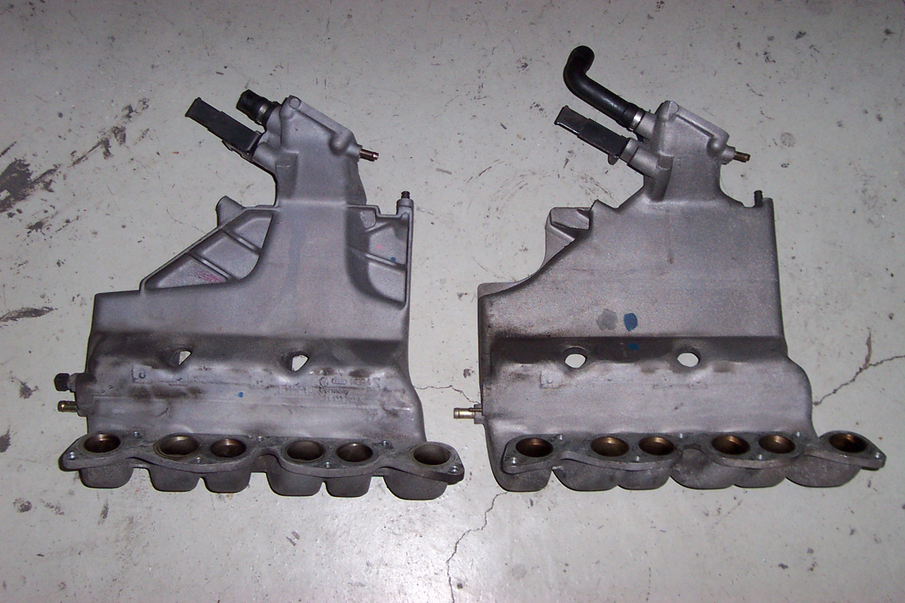

Hier wird immer geschrieben der 2.9er hätte ein anderes Saugrohr, hat da mal jemand die Teilenummer...
Hab schon mehrere 2.9er geschlachtet und die hatten def. das gleiche saugrohr wie die 2.8er!
Grüße
haste auch ma von unten geguckt? der 2.9er hat nämlich definitiv n größeres volumen. von oben sieht man das klar nicht.
also das kann ich nur bestätigen: meine kurze ansaugbrücke auf dem T ist auch eine umgeschweißte 2,9l brücke und im vergleich zu meiner neuen (baue gerade eine 2te - allerdings ist hier die Basis eine 2,8l) ist da ein deutlicher unterschied sogar mit dem freien auge zu erkennen!!
vielleicht stell´ich mal bilder auf meine Homepage!!
