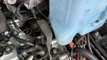

    Seilzuggetriebe mit dem Tilgergewicht und der originalen SRA mit dem neueren Behälter? Bei mir stösst das Tilgergewicht an den Behälter, wie passt das bei Euch? Würde das Gewicht zwar wegmachen, aber wenn es anders geht, wäre es mir doch lieber.

  • Ich mache nachher mal ein Foto. Es ist alles kein Problem, bis auf das das Tilgergewicht am SRA Behälter anstösst. Den Halter der GRA baue ich um, das ist kein Problem.
    Den Schlauch der SRA werde ich jetzt noch ein wenig kürzen, richtig eingebaut ist er.
    Das Tilgergewicht schmeiss ich erst mal raus. Ich werde nachher nochmal berichten.
  • So, Foto vorher, Problem sichtbar:
    Tilgergewicht
    Foto vom umgebauten Halter:
    GRA Halter
    So, hab alles drin, fast wie ich es möchte. Halter für die GRA selbstgebaut, ich scheiss auf Originalität. :D
    Das Tilgergewicht hab ich mal rausgemacht, ohne passt alles, lässt sich aber in der Tat schlechter schalten. also muss da wieder was dran.

    Edit: Ihr habt übrigens alle beiden einen anderen Behälter als ich. Vergleicht mal die Golfbilder miteinander!

    Hab eben in einer Teilekiste noch das flache Tilgergewicht aus einem Corrado VR6 gefunden. hab das gleich mal eingebaut. Und selbst das ist noch zu gross. Ich vermute ganz einfach mal, das man den Corribehälter aus einem neueren Corri bräuchte, und dazu das flache Tilgergewicht auch aus dem Corri. Dann würde es bestimmt auch im 2er passen.
    Da es den Golf 2 nie mit Tilgergweicht bei den G60 gab, gab es damals auch diese Problematik nicht.
    Weiterhin vermute ich, das es den 2er nie mit SRA und Tempomat in Kombination zu kaufen gab. Sonst würde es ja auch einen passenden Halter geben.

  • Bist du sicher das es der selbe ist, wegen der abschrägung unten?
    Kollege von mir hat nämlich einen Orginalen, absolut unverbastelten Golf 2 G60 mit absoluter Vollausstattung (SRA ab Werk). Der hat auch das Tilgergewicht, und es passt mit dem Halter, der musste ihn nämlich auch kaufen weil seiner undicht war, und wir haben den Behälter gerade zusammenbestellt. Dort schleift nämlich nix
    Kann mir jetzt nur noch vorstellen das das Tilgergewicht verschieden ist.

  • Hab das Passatgewicht zu Hause, das ist ganz flach. Und passt nicht unter dem Behälter durch. Eben weil dieser noch ein Stück nach unten geht. Es kommt wohl nur der neue Corribehälter in Frage.
    Viper: Mach mal ein Foto von Deinem Kumpel seinem Motorraum. Am besten wenn der zweite Gang eingelegt ist. Da wo es eben bei mir anstösst. Und wenn er die absolute Vollausstattung hat, könnte man ja auch gleich die Frage nach dem GRA Halter lösen, davon bitte auch ein Bild. Und schon wären alle Fragen beantwortet.
