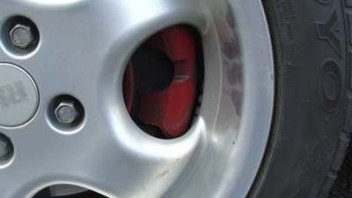

S2 auf borbet c 7,5x16 ET 35......
"etwas" knapp, passt aber
5mm distanzen liegen aber "schon" in der garage^^ -
