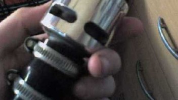

Kann mir jemand erklären wie ich dieses teil hier einbaue .
Wo es sitz weiss ich habe nur ein problem, hätte dann eine Schlauchöffnung frei .
In welche öffnung muss es rein in die vom Luftfilter, oder in die andere ?
Habe was von Blindstopfen gehört was muss ich dareinstecken wenn ein loch offen bleibt ?
Is gebraucht gekauft habe leider keine Anleitung .
Dankeschön für eure Antworten !
Das gehört an die Druckseite und die Saugseite musst du verschließen (mit was auch immer).

bringt sowas nichts ? außer das zischen?
Ich gebe MM! da absolut recht, an Fahrzeuge mit LMM gehört ein geschlossenes Pop off, alles andere ist Pfusch!

Wie erkennt man ob es ein geschlossenes oder offenes ist ? -
Nimm das Serienventil und gut ists.
aber um Deine Frage noch zu beantworten ein geschlossenes sieht genauso aus wie das Org.
einen Eingang, einen Ausgang und oben den UnterdruckanschlussIch fahre das jetzt seit gut 3 Jahren mit deutlich über 300 PS und es hat sogar einen Motor überlebt der doch glatt nach 110.000 Km ein bisschen Spiel in den Zylindern bekam.

Das Ventil ist ein 2 Kolben PopOff und regelt sich somit selbst, nicht so wie die Ebay 1 Kolben Dinger die man über eine Feder einstellen muss.
Mit dem PopOff bekommst du keinen Fehler, könnt euch ja da mal durchlesen http://www.isa-racing.de/2005/kuehler/seite-203.htm
Einbau war gut .
Hört sich top an ihm gefälls .Für weitere fragen was man da reinstecken könnte, die T4 Ölablassschraube passt perfekt in große löcher
