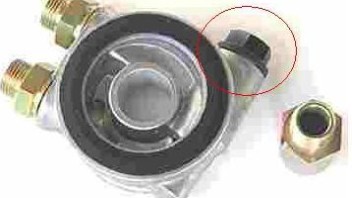

    Was genau ist diese Schraube im Kreis? Das Thermostat? Oder kann man da noch nen Sensor reinschrauben?
