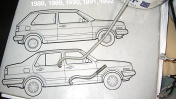

Die Stellelemente vom Passat passen von den Aufnahmepunkten einwandfrei in Golf und für die Stangen hab ich einfach eine Gewindestange zurechtgebogen (siehe angehängtes Bild).
