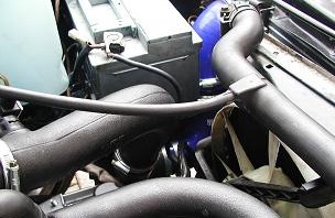

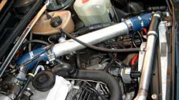

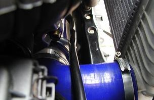

    Hab mal ein paar Fotos gemacht.Kann hier aber leider nur eins einstellen.Wenn Ihr Mehrere und in besserer Qualität haben wollt,brauche ich von jemandem die e-mail Adresse,der die größeren Bilder dann einstellen kann.
    (Hab nochmal die Anschlüsse an der Drosselklappe und am LLK-Ausgang genauer fotografiert aber wie gesagt,das müßte wer in seinen Webspace einstellen.)

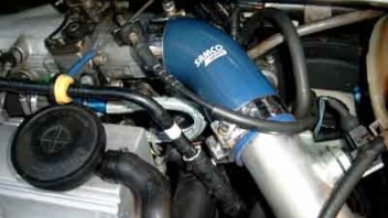

  • Hi!
    Da jetzt ja wieder wer gepostet hat,kann ich ja ein weiteres Bild einstellen.Hier der Anschluß an die Drosselklappe nochmal genauer:
