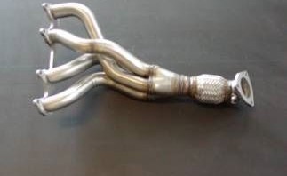

  • Will mir demnächst meine Auspuffanlage für meine G besorgen, jetzt wollt ich mal wissen, welche ihr empfehlen könnt? Hab zur Zeit die FK Gruppe A im Auge, hatte diese auch unterm Polo und war sehr zufrieden damit!
    Ausserdem wollt ich noch nen Fächer verbauen, welche Kat solllt ich dann nehmen? Ausser BiKat, des wird mir zu teuer...
  • Hartmann war meine Nummer eins, Bastuck ist mir viel zu übel, Supersprint geht so. Und das wars dann auch schon so.. FK produziert glaube ich nicht selbst, sind aber auch ganz schön laut.. (Gruppe A)
    Fächer beim G60 nur TEZET oder Bi-Kat

  • KEINE FK AM G!!!!!!!!!!!!!!!!!!!!
    Die wird defnitiv nicht mit der Hitze fertig und fängt an zu klappern.Hatten damals auch zugeschlagen weil der Preis der Hammer ist und die auch echt fein aussehen und gut passen,aber definitiv halten die den G nicht aus.......
    2 G60 und insgesamt bei jeden die 2. oder 3. schon drunter und keine hält länger als ein Jahr bevor sie wieder klappern.....
  • fahre auf meinem auch einen Hartmann mit Fächer. Wenn er kalt ist, ist der Lader lauter. Aber wen er schön warm ( heiss ) ist, brummt er schon ganz schön dump. Kein Altagsrabatz, wie mann an jeder Ecke hört!!! Ist nicht billig, aber für meine Ansprüche sehr gut!!!!

  • FK ist der letzte Schrott. Die Teile fangen alle an zu klappern !
    Die Rohre lösen sich im Innenleben...
    Mein Favorit : Supersprint.
    Von aussen dezenter guter Sound, innen hat man seine Ruhe, bringt Leistung, ist Baugleich mit Hartmann und passt wie Serie.
    Den Hartmann Fächer kannst vergessen. Der staut ab ca. 200 PS fast wie Serie. Lieber Supersprint oder gar TeZet Fächer mit gutem 100CPSI Rennkat.
    Bringt deutlich mehr.

  • Hartmann mit bi ist natürlich was feines wegen euro 2 aber hatten wir schon das problem daß der bi-Kat im bereiech des tunnels angeschlagen hat und der tunnel etwas "angepaßt" werden muß,steht auch glaube ich immer bei der artikelbeschreibung ansonsten super auch vom klang.....

    An deine Anlage hab ich ja gedacht, weil wenn ich nen Fächer, Metallkat und Auspuffanlage kauf, bin ich mindestens beim selben Preis...
    Dass sie bei dir optimal sitzt is klar, du hast ja auch den G-Mitteltunnel dank der G60-Karosse, aber wie siehts da bei nem Ex-90PSler aus...? Und auf Geklapper unterm Auto hab ich kein Bock..
  • is schwierig, da der orig. tunnel doch ziemlich schmal ist.
    könnt wohl wirklich eng werden...
    evtl. können sich leute dazu äußern die diese anlage schonmal in
    eine nicht g60 karosse gebaut haben
