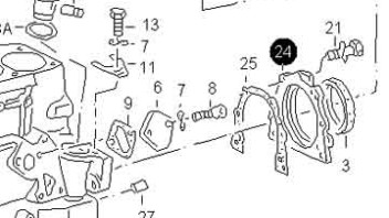

  • um den Kurbelwellensimmering zu tauschen brauchst du auch nur den Krbelwellensimmering...
    das ist die Nr: 3
    dazu brauchst Du den Dichtflansch (oder auch Kurbelwellenpuli) Nr 24
    nicht abzubauen!!!
    in den simmering kannst du ein schräubchen reindrehen und den simmering herausziehen oder auch vorsichtig heraushebeln
    den neuen etwas einfetten und mit viel gefühl über den kurbelwellenstumpf schieben und mit ner passenden Hülse bündig einschlagen und fertig ist das
