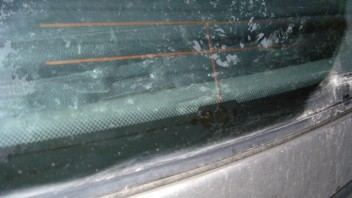

    Original von Max
    achso nein, beim Passat ist das anders gelöst. Die Antenne geht da nicht über die Heizungsdrähte. Unterhalb der Heizdrähte sind zwei eigene Drähte für die Antenne in der Scheibe. Der Verstärker sitzt in der Heckklappe unterhalb der Scheibe.
    Achso, bei Dir sind die Empfangsdrähte extra. Somit ist die Scheibenheizung ganz normal angeschlossen und die Antenne wird über einen Verstärker separat angeschlossen. :?:
    So einfach ist es bei mir nicht. An die seitlichen Anschlüsse der Heizungsdrähte kommt zuerst der Antennenverstärker, an diesem wird dann die Antennenleitung und die Zuleitungskabel (welche vom Heizungsschalter kommen) angeschlossen. Antennenkabel ist klar, es stellt sich nur die Frage wo die beiden Zuleitungskabel hinkommen und an welche Pins die beiden Leitungen müssen die zur Scheibe führen.
    Habe bereits beim Hersteller des Steuergeräts (Beru) angefragt ob man mir davon einen Schaltplan oder Anschlußplan zukommen lassen könnte, vergebens. Ob man nicht konnte oder wollte bleibt fraglich. :motz

  • Also hier wie gewünscht ein Bild von dem besagten Antennenverstärker.
    anklicken für Originalgröße
    Werde nochmal ein Bild von der Unterseite machen, wo sich noch zwei Anschlußbuchsen befinden. Das heutige ist leider etwas unscharf und eher unbrauchbar. :-r
