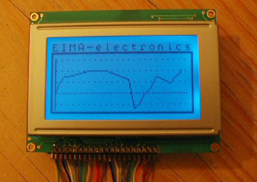

  • kommt drauf an, was du willst als anzeige. digital als wert, oder tannenbaumbeleuchtung via leuchtende lampen....
    und auch,ob du normal lambda hast, oder breitband.
    digital als wert kann ich als teil eines stimmigen gesamtsystem (oder auch halt nur einzeln) anbeiten. momentan nur normal-lambda.
    wohl in 2 wochen auch breitbandigt
    tannenbaumbeleuchtung mache ich nicht
    stimmiges gesamtsystem
    oder einzel bzw großanzeige
    für den ladedruckgeber anzapfen mußt du das stg öffnen und darum löten -nur was für die, die spannung verlustfrei ohne rückkopplung
    anzapfen und auswerten können
    da ist dann ein extra sensor im ladeluftsystem eigentlich die bessere wahl...
