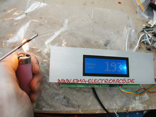

so sieht es momentan bei mir aus. auf dem bild kommt es leider nicht so gut rüber wie in natur.
aber ich denke mal, die hauptsache kommt durch..die version hier, ist die "sandwich"-variante (elektronik und display zuammengeschraubt) für den radio-schacht.
aber eine einzel-version (display wird per kabel zur elektronik geleitet) ist auch in planung.
je nach variante kann dann das display mehre sachen anzeigen. auch gleichzeitigein größeres bild gibts beim klicken auf das kleine bild
Frank schaut gut aus.
Hab im Corrado das von Smod drin.
Wenn du aber auch so Teile baust können wir ja mal drüber reden-brauche evtl noch so ein Teil.
Digitale LD Anzeige usw hast da auch was?

freut mich kai, daß es dir gefällt
möglich sind:
öldruck
wasserdruck
benzindruck
normal-temperaturen bis 500grad (ansaugluft, öl, wasser etc)
hoch-temperaturen bis 1150 grad (abgas, bremse etc)
spannungen
lambda (normal und breitband)
drehzahlmesser...auf wunsch auch ampere-messung. auch besteht die möglichkeit, vorhandene anzeigen anzuzapfen und alles auf einer darstellen zu lassen
kleine einzel-displays habe ich vorerst nicht gemacht, weil das 4x20zeichen display mehr möglichkeiten bietet für multi-funktionsanzeigen - meine meinung
ich arbeite mit hochdruck.
nur leider bin ich auch auf lieferanten angewiesen, die jenseits unserer breiten und längengrade sitzen.
und dort ist es teilweise nicht ganz einfach,die teile auch zu bekommen,die bestellt werden...und der versand tut sein übriges...
aber langsam gehts vorran -
wie ist die Reaktionszeit des Thermoelements ??
recht hoch, von zimmertemp (25grad) auf körpertemp in ca 3 sek
ist ein 3mm teil, aber mit spezieller legierung zwecks hitzebeständigkeit -
