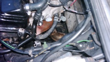

  • An meinem Passat 35i Kombi mit 1,8L und 90 PS macht das Kühlsystem Ärger. :motz
    Nach dem Wechsel der beiden schwarzen Plastikstutzen am Zylinderkopf baut sich trotzdem ständig Druck im Kühlssystem auf. :(
    Jetzt habe ich bemerkt das auf der rechten Seite des Ansaugkrümmers eine Art Froststopfen sitzt der wohl undicht (Korrosion) ist.
    Auf dem Photo in der Mitte mit grauer Dichtmasse zugeschmiert.
    Ich hoffe mal den gibt es bei VW einzeln ? :rolleyes:
    Und dann .. den alten versuchen rauszuhebeln , schlimmstenfalls ausbohren und den neuen einschlagen ?
    Dann wollte ich übergangsweise einfach den Wasserschlauch
    (Bild rechts) der Ansaugkrümmervorwärmung abklemmen
    und hab dabei festzgestellt das der wohl vom heissen Krümmer total brüchig war :-r
    Aber einfach abklemmen und Stopfen drauf ging nicht, aus dem Stutzen am Krümmer lief das ganze Kühlsystem leer 8o
    Häh, wo ist denn die Verbindung vom Krümmer zum Kühlsystem bzw. der Zulauf wenn ich den Sutzen zumache ??
  • ist nicht einfach, das Problem kenn ich von der Winterschlampe :motz
    hab auch am Froststopfen rumexperimentiert, etws nachgeklopft, mit DirkoHT eingepflegt, no way
    hab den dann komplett gewechselt, nachdem der Froststopfen ne zeitlang (ok, ok, 6 Monate :rolleyes:) aufn Krümmer gepieselt hat, is der gerissen
    der Zulauf ist im Kopf, musst dir mal ne Anaugkrümmerdichtung vom RP anschauen, da geht ein Kanal neben den vier Ansaugkrümmerkanälen in den Kopf, mit ner meist total versifften Gummidichtung

  • Alles einwandfrei gelaufen :D
    Schraubenzieher mit dem Hammer in den alten Deckel gehämmert und dann konnte ich den schoin aushebebeln.
    Von innen total durchgerostet das Teil 8o
    Dann mit Dremel und Messingbürstenaufsatz in die Bohrung von der Ansaugbrücke raus und rein, saubergemacht und den neuen mit Dierko angesetzt. Viel Platz fürn Hammer war da nicht und der doofe Deckel ist bestimmt 3 x unters Auto gefallen :motz
    Aber mit dem dicken kurzen Fäustel 2-3 Schläge und dicht isser =)
    Das Entlüften ist doch wirklich immer wieder was für XXXX :-r
    Bis da mal Wasser in allen Schläuchen war und die Heizung ging...
    Hab nachher den runden Ausgleichsbehälter abgemacht und höher oder tiefer als Heitzung und Motor gehalten und die Schläuche geknetet :lol
