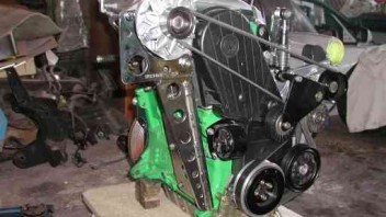

  • Also die neueren Spannrollen sind sautomatische Spannrollen von gedämpften hab ich noch nix gehört ich währe nicht so optimstisch was den Zahnriemen betrifft schon eine 90A Lima zerrt da schon mit fast 1 KW drann aber zum Thema Lima hinten hab ich was siehe Bild ! :zwinker:

  • hast mich falsch verstanden, ich mein schon die "Zahnriemenspannrolle", nicht den Spanner vom Polyriemen,
    der Polyriementrieb hoch zur LiMA von deinen Bildern funktioniert sicher, hat aber schlechte Traktion am Laderad, nur ne halbe Umfassung reicht nicht aus
    ich hab nur KW-Riemenrad, WaPu, Lader und den Spanndämpfer mit einer Umlenkrolle, das Laderad wird zu 75% umfasst,
    deshalb treib ich die LiMa auch gesondert vom Nockenwellenrad an
  • Wiso sollte ne halbe Umfassung nichht reichen das erste Bild ist vom Limited Motor 16V G60 da hats ja auch gereicht !?
