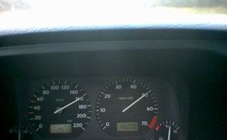

    hier mal en bild von dem motor mit dgg getriebe wie die drehzahl ist. also wenn du so 140 über die bahn fährst hatte ich immer en verbrauch von 7,5l mit 5 man im kombi und klima an.
