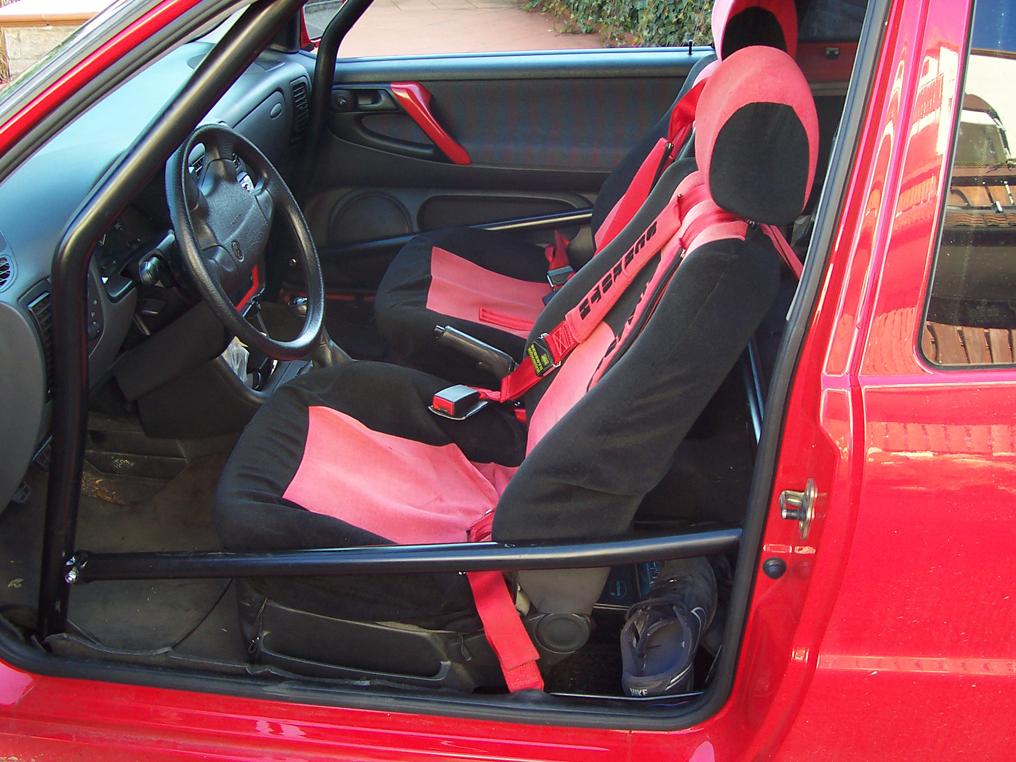

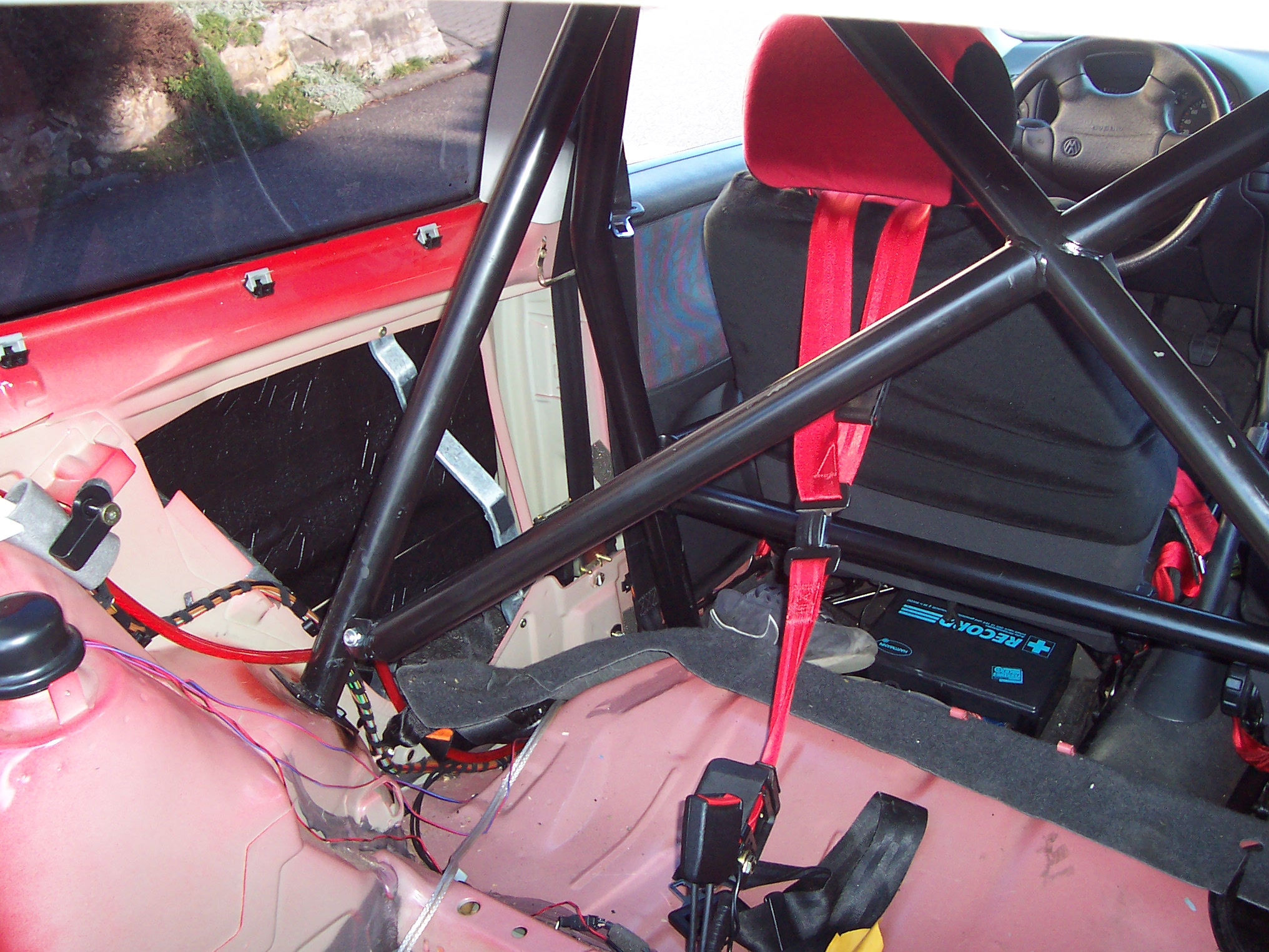

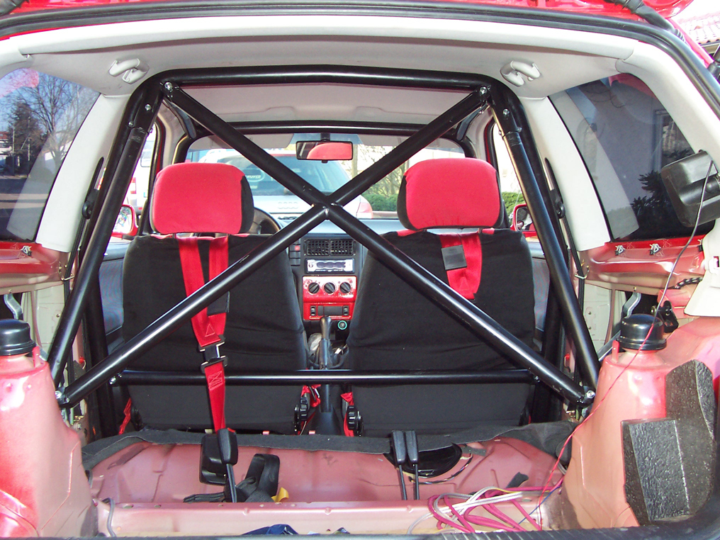

    Nach ca. 8 Stunden Arbeit ist der Käfig nun eingebaut!
    War zwar wie erwarten ein riesen scheiss...aber letzendlich hat's doch noch geklappt!
    Finde, dass sich der Stress auf jeden Fall gelohnt hat!
    Bilder gibt's morgen mal, wenn ich's schaff!!!
    DANKE AN EUCH!!!
