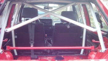

Bei unserem Golf 1 GTI den wir für die Youngtimer Trophy umbauen ist bereits ein Überollbügel mit einem Kreuz drin.
Das Reglement schreibt aber einen Überollkäfig vor, d.h. der Bügel geht dann weiter nach vorne über die A-Säule zum Boden.
Laut dem Hersteller Wiechers müssten wir den wieder ausbauen und hinschicken, Porto 75 Euro, Umbau 210 euro .
Gibt es keine Möglichkeit das woanders machen zu lassen, hat jemand eine Alternative ?
Überollbügel zum Käfig erweitern

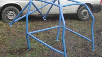

So sähe der komplete Käfig aus
Wird schwer das komplett selber zu bauen, ohne Biegemaschinen etc. geht da nix. Wenn Du den vorderen Bügel aber einzeln von Wiechers bekommen kannst dann kannst Du das natürlich auch selber machen...
Ich hab noch einen vorderen Teil eines Käfigs rumliegen. Müßte ein Wiechers sein. Wollte ihn in mein Caddy einbauen was ich aber wegen Platzproblemen wieder sein ließ. Ich hab nur die beiden Rohre am Dach gekürzt. Kannst de haben für 2 Kästen Cola.

Bei dem blauen Käfig auf dem Bild sieht das Vorderteil so einteilig aus, wei verschickt man sowas..? -

War halt ein 2türer Käfig, und ich hab in auf 4türer gekürzt. Da das Rohr aber gerade ist kann man ein normales Stahlrohr nehmen.
Ich glaub verschicken ist schlecht. Abholen ist warscheinlich angesagt.thorsten
Wenn du zeit und lust hast kommst du zu mir nach borken, und ich bieg dir den rest!!
Na also, dann ist ja schon fast alles klar...
Willst Du den Käfig eigentlich schraubbar lassen oder verschweissen?
Mal sehen, erstmal verschrauben. Wenn wir gut dabei sind und die Stabilität noch (Runden-) Zeit bringt dann können wir immer noch schweissen, das wäre jetzt beim evtl. verschicken müssen schon der Tod gewesen :-r
Wichtig ist das das ganze Ding irgendwann auch durch die technische Abnahme geht, evtl. geht da mit Andy Gutachten was wenn alles so ist wie darinDanke für die Angebote
Die Abnahme sollte doch das Problem nicht sein. Gutachten von Wiechers für den entsprechenden Käfig besorgt und dann ab dafür. Wenn der vernünftig gemacht ist sieht sowieso kein Mensch, ob das ein originaler Käfig ist oder ein erweiterter Bügel.
