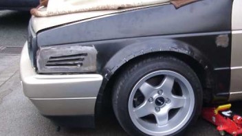

  • hallo,
    ich hätte zu der ganzen Kotflügelsache auch ein paar fragen. also wenn auf den lack keinen wert gelegt wird (wird eh neu lackiert). Kann ich die ziehen ohne die Kotflügel einzuflexen und wieder stückchen einzuschweißen. söllten schon vorne 9x14" et10 und hinten 9x14" et 20 mit 20mm spurplatten pro seite draufkommen. geht das mit warmmachen und dann rausziehen? oder wie mach ich das am besten? leider hab ich kein bördelgerät. :( hab bei meinem altags golf die felgen gerade drauf und die kotflügel sind wohl nicht mit stückchen geschweißt worden. leider hat das der vorbesitzer gemacht und ich kann ihn dazu nichtmehr fragen.

  • vorallem die versieglung gerade in den hinteren radkästen etfernen, an der kante versteht sich! dann einen großen harten gummihammer und gib ihm! hinten ist noch darauf zu achten das du vorallem die vordere seite komplett anlegst. da es an dieser stelle eng werden kann. danach natürlich grundieren und anständig versiegeln nicht vergessen.
  • welche vordere kannte meinst du den?? mit was versiegel ich das den am besten?? und das würde einfach so mit dem gummihammer gehn??

  • also gestern hab ich mal den ersten kotflügel gezogen, naja eigentlich muss man ja sagen "geklopft". also mit einem gummihammer. nur wunder ich mich das ich nur ca. 1cm klopfen musste damit die felge 9x14" et 10 drunter passt. jetzt nur ne frage wegen wegen dem versiegeln, was kann ich den da am besten nehmen? ich würde halt jetzt die umgeklopfte kannte mit zinn behandeln, dann rostschutzfarbe und außen halt auch ein bisschen zinn drauf. aber wie krieg ich denn eine schöne runde kannte hin? das der kotflügel ein bisschen verbäult ist ist normal? hier nochmal bilder.

  • sieht zwar etwas martialisch aus, aber die Richtung stimmt. Einen Gummihammer hätte ich nicht haben wollen, als ich bei mir gezogen habe.
    Ich hab nen Kilohammer und einen Holzstiel verwendet KLICK, da lässt es sich exakt und feinfühlig arbeiten...
    Grüße :wink
  • hmm.. an das hab ich auch noch gedacht. naja..aber wenn du sagst das es der richtige weg ist, bin ich ja beruhigt. aber das mit dem holz und dem hammer versuch ich auch noch. aber findest du 1cm ziehen nicht ein bisschen wenig für die felgen?? wie bekomm ich so eine runde kannte hin??
