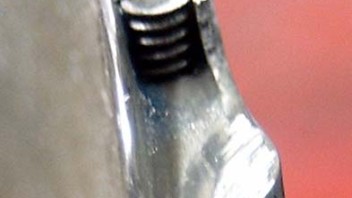

  • Hi!
    So sieht ein weggearbeitetes Ende der Dichtleistennut nach dem Stiften aus.Wundert Euch nicht über den Stift,ich klebe immer M2 Schrauben ein,weil ich in Spannstifte kein richtiges Vertrauen habe.
    MFG!
    Kai

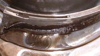

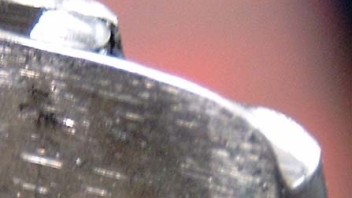

  • Hier das zweite Bild:
    Bilder

  • Hi!
    Denke schon,daß das auch dazwischen geht,wenn man einen Gewindestift nimmt.Ich habe einen Lader hier,an dem ich das ausprobiere,den will ich dann mit 64er Rad als Rennlader nehmen und wenn's knallt,dann soll's eben.

  • Hi!
    Will dann 2 Stifte setzen.Hinterher muß natürlich die Dichtleiste 100%ig zugeschnitten werden,damit die auch wirklich fest sitzt.Kann natürlich nicht garantieren,ob's hält aber versuchen werd ich's,weil der Lader ja so oder so eh kaputt ist.

  • ManiG60:
    Tut mir leid,daß ich mal meckern muß aber Deine kurzen,kaum etwas aussagenden Kommentare find ich doch nicht ganz passend.Nimm Dir doch bitte einen hauch mehr Zeit,2-3 komplette Sätze zu formulieren.
    Sieh das bitte nur als Denkanstoß und nicht als persönlichen Angriff!
    Ob man einen Stift von der Leistung her merkt,ist von dem noch zu erreichenden Ladedruck abhängig und der Ladedruck wiederum davon,an welcher Stelle und auf welcher Länge ein Stück Dichtleiste fehlt.
    Ein Lader,der durch einen Stift repariert wird,wäre normalerweise ja eh hinüber,mit dem Stift wird er aber quasi nochmal 'reanimiert'.Wieviel Ladedruck der dann noch bringt,muß man also immer im Einzelfall sehen.

  • Stiften ist keine Sünde!!!
    Hatte in meinem Winterpassat mal nen Lader drin und der hatt mehr stifte wie Dichtleisten.... :D Dann 60mm Rad drauf und nur Vollgas. was solls`?
    Ein lader wo man stiften muss oder gestiftet ist nehme ich gerne...

  • Bei mir sinds ja Gewindestifte,die klebe ich mit Loctite "Endfest" ein,glaube die Farbe von dem Zeugs ist grün aber müßte ich nachsehen,blau ist auf jeden Fall "Mittelfest"
    MFG!
