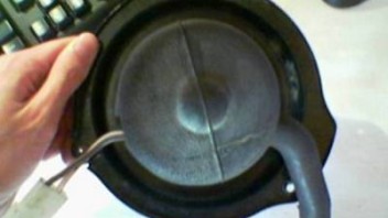

hey
also mein Lüftermotor sah so aus -
Was ist das denn?
So nen Motor hab ich bisher noch nicht gesehen, weder von Valeo noch von Bosch.
Kann es sein das du ne Nachrüstklima, alla Waeco in dem Golf hast?
Der Stecker sieht nämlich auch nicht sehr nach VW elektrik aus.Was ist das eigentlich für ein Rohr an dem Motor? war da noch ein Wasseranschluss dran?
gruß Katana
Stecker sieht für mich schon nach VW-Stecker/alte ZE aus. Gibt es Waeco überhaupt in den USA?
