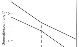

Also bei KAlter LIMA kann die Spannung schon über 14,5 V liegen bei warmer LIMA sinkt die Spannung damit die Batterie nicht überladen wird die LIMA hat ne Ladekennlinie die richtet sich nach der Lufttemperatur im Motorraum !
Die Spannung der LIMA liegt bei ca. 20°C bei 14,3 - 14,7 V / 60°C 13,9 - 14,4 V / -20°C 14,7 - 15,2 V
Benz C-Klasse (203) 611er Motor (220CDI)
hm dann gehen die anscheinend mittlerweile höher... ich hab das so gelernt wie ich oben geschrieben hab, das die ladespannung temperaturabhängig ist kenne ich auch, nur werte hab ich dafür noch nie gefunden... aber in alten fahrzeugen waren es immer um die 13,8 -14,2 volt ladespannung... denke mal der benz hat schon nen ein steuergerät zur überwachung der batterie ladung und entladung, der dann über ein bestimmtes kennfeld eine änderung der ladespannung erreicht... wie beim audi a8 und co...
Dann stell ich mal das Diagramm rein das gilt für Bosch kompaktgeneratoren !
