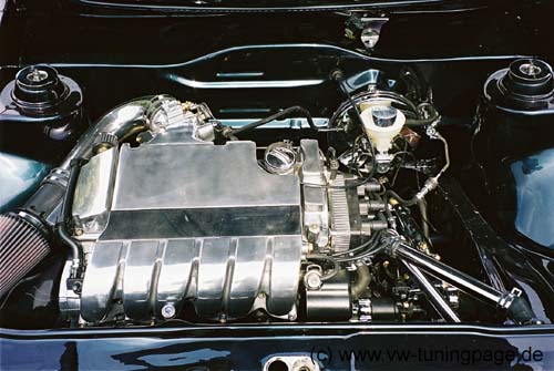

Das war meiner:

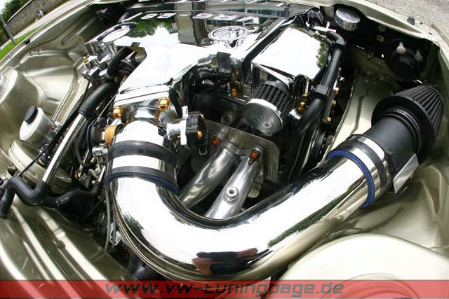

Und hier hab ich es unter anderem genauso gemacht:
Wow der 2er sieht ja hammer aus und der Motorraum echt lecker genau so will ich ihn auch haben bin gerade aber noch bei dne blech arbeiten.
Da bist du ja ganz gut in übung , aber die ganzen Kabelbäume verstecken bzw am block angführen ist doch sicherlich etwas kompliziert???
Da gibts ja auch Tipps und Tricks dafür bestimmt
So kompliziert ist das eigentlich gar nicht. Man braucht halt nur seeehr viel Zeit, Ruhe und Geduld. Ohne dieses drei Dinge würde ich gar nicht erst anfangen. Sonst verzweifelt man irgendwann.
Und ein paar Grundkenntnisse im Bereich Elektrik und ausreichend Kabel in verschiedenen Farben und Querschnitten sind sicher auch nicht von Nachteil. Das ist eigentlich alles. Bin gelernter Kaufmann und hab's auch hinbekommen.Zuerst hab ich alle Kabelbaume freigelegt, vom Klebeband befreit und dann neu geordnet und verlängert. Die Kabel führt man am Besten durch die Holme durch oder hinter dem Kotflügel entlang. Bei mir gehen sie links und rechts durch die Holme. Falls Du noch Platz für die Gelenkwellen machen musst, solltest Du das unbedingt vorher machen. Dann kann man die Kabel prima unter dem vorderen Motorquerträger langlegen und dann am Motorblock hoch. Beim Verlängern der Kabel für Lambasonde und Klopfsensoren solltest Du beachten, dass die Kabel abgeschirmt sind und nach dem Verlängern auch wieder abgeschirmt werden sollten. (z.B. mit Aluminium-Klebeband)
Viel Erfolg und Spaß bei der Arbeit! Bei weiteren Fragen einfach fragen
