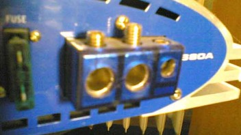

ich kann an meiner endstufe mit viell mühe noch ein 25qmm (mit aderendhülse) anschließen. wie kann ich da ein dickeres 35 oder 50qmm anschließen??

...es gibt reduzierstücke (siehe Bild: 50mm² --> 25mm²) allerdings kannst Du locker auch 25mm² bei dem kurzen Kabelweg nehmen! Bei der Länge ist das zu vernachlässigen!

wo krieg ich diese reduzierungen??

Stimmt nicht ganz, da Du einen sehr kurzen Weg hast! Aber darüber kann man jetzt Stundenlang diskutieren! Auf jeden Fall, reichen 25qmm völlig aus! Die reduzierstücke müsste ein guter Fachhändler haben!

Schliesse mich an, ordentlich mit 25mm² verkabeln dann reicht das gut!
Jetzt weiss ich allerdings auch wieder warum ich Endstufen hasse, die
keinen "normalen" Anschlussterminals für M4 bzw. M6 Kabelschuhe haben...
