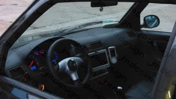

    Original von Eddie
    Ja....hier im Forum ist jemand der das verbaut hat...aber wer war das nochmal... :blink: :-k
    Hier mal ein Bild (ich hoffe er hat nichts dagegen :zwinker: )
    wehm wird den wohl sein :-k
    ich finds aber sau geil :-z
  • Also Thanx für die Bilder. :-z
    Sieht ja echt hammergeil aus.
    Habs gestern grad mal mit meinem org. Amaturenbrett vom zweier verglichen.
    (Hätt mir doch jemand sagen können das die amaturenbretter vom 2er geschraubt sind!!! :-r :-r :-a .)
    Ich hab da gerissen ich sags euch.
    Item.
    Das einzige was mir noch kopfzerbrechen macht ist wie weit das brett raussteht. Aber mal schauen.
    WEnn ihr noch mehr Pic s habt nur posten.
    Edit: Den Lenkstock nehem ich vom Golf 4 und mach das gelenk vom Golf 2 dran, dann sollte das mit dem mittig sein nicht mehr zum Problem.
