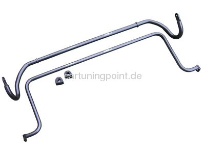

    Ich bin gerade auf der Suche nach einem Stabilisatorkit für meinen Golf3 (5Loch). Habe aktuell nur bei Eibach etwas finden können. Gibt es auch noch andere Anbieter?
    Hat schon mal jemand solche Stabilisatoren an der Vorder und Hinterachse verbaut, oder Erfahrungen damit gemacht?
    Hab ich bei extremer Tieferlegung überhaupt noch einen Vorteil?
    mfg markus

    Werden da die orginalen ersetzt oder sind das noch zusätzliche Teile? Habe keine Bilder dazu gefunden...
  • H&R hat welche fürs Plusfahrwerk in Vorbereitung, hab schon bestellt. Sollten schon fast lieferbar sein.
    Ich hatte mal den Eibachkit in meinem drin als ich noch 4-loch hatte, der Unterschied ist echt heftig. Hatte den dann auch für die Plusachse bestellt, aber nach ca. 1,5 Jahren hat dann H&R angefangen Stabis anzubieten. Leider sollte der H&R Kit auch schon seehr lange zu haben sein.
    Die H&R Stabis sind im Gegensatz zu den Eibach einstellbar und glaubich sogar noch billiger.

  • So ich kann zwar nichts zur Plusachse sagen, aber ich habe in meinem Golf 3 Cabrio (vorher nur Stabi vorne), jetzt das größte Kit von H&R drinne.
    Vorne: 25mm
    Hinten: 28mm
    Einstullung hinten: "mittel" (man kann zwischen 3 Hebelarmlängen wählen).
    Gefühlsmäßig viel besser als vorher. Weniger Seitenneigung und irgendwie ein besseres Fahrgefühl ohne dass das Fahrwerk härter geworden ist.
    Einbau für mich als Technikerbegabter Laie in der Selbsthilfewerkstatt mit hier und da etwas Hilfe kein Problem. Außer das H&R so klug ist, dass der Schriftzug vorne nach oben muss :-r
    Also ich kann den H&R Stabi empfehlen (allerdings nur Basis Fahrwerk).

  • Also ich habe den Anti-Roll-Kit von H&R für den 2er VR6 drin (vorne 25mm hinten 28mm und 3-fach verstellbar) und kann nur positiv berichten, von Frontlastigkeit keine Spur mehr. Wobei ich den hinteren Stabilisator, so wie dieser aufgebaut ist, eigentlich für völlig überflüssig halte, jedoch bekommt man den Anti-Roll-Kit nur im Set eingetragen ;) Ist aber in jedem fall empfehlenswert, leider sind die Gummilager, sollten diese einmal verschlissen sein, sehr überteuert.
