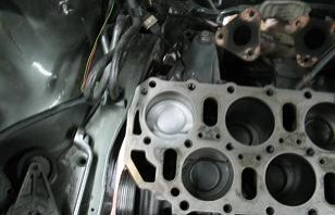

VR6 Ventil Abgerissen.. WARUM ?????
Bilder werden nicht angezeigt.
nun aber oder ???
Und hier die Lagerschalen ...

habe schon wieder einen neuen Kolben und einen neuen Zylinderkopf drin .. will nicht das das nochmal passiert. !Den Motor habe ich im Winter neu aufgebaut ....
hm.... war bestimmt das Auslassventil oder ???
Und ein neuer Kolben in dem Block ???? der hat doch bestimmt auch Macken ohne Ende....

komischer weise hat der block nix abbekommen ist wirklich keine einzige spur drin..
Ist natürlich kein Ganz neuer kolben ! aber ein neuer eingebaut...
