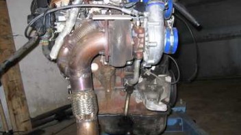

Moin,
nachdem ich es jetzt schon zum 2. mal fertiggebracht habe, mein Flexstück am Auspuff zu durchlöchern wollt ich mal bei euch fragen, was bei euren aufgeladenen Schätzchen für den Schwingungsausgleich an der Abgasanlage sorgt.
Habe einen 1.8T im 86c Polo, das Hosenrohr macht am Turbo einen 90° Knick, dann geht es ca. 20 cm geradeaus nach unten, dann kommt das Flexstück, von da aus macht es einen 90° Knick richtung Katalysator.
Habe das so geschweißt, das der Mitteltopfgummi die ganze Last trägt, ich hebe im Prinzip nur den Kat ein stück an und flansche dann an den Mitteltopf an.
Ist da jetzt die Position des Flexstückes verkehrt? Kommt es kurz vorm Kat zum Hitzestau? Original sitzt das ja direkt am Turboabgang. Oder soll ich es doch lieber hinter den Kat verlegen? Die Flexstücke die ich hatte waren einerseits von MFT (hat 200 km gehalten) das 2. war von HJS (hat 750 km gehalten). Oder gitbs da noch robustere Lösungen. Habe Aussendurchmesser 70 mm. Denke ja selber das das irgendwo in der konstruktion ein Fehler ist.
