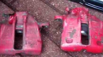

die Sättel sind auch nicht gleich.
links der 256x20 Lucas54 Sattel von meiner ex 90 PS Bremse (die noch da ist
) und recht der 280x22 Lucas54 Sattel aus nem 16V Toledo welche nun in meinem 3er ihren Dienst tun

Mit Breite ist natürlich die Breite der Scheibe gemeint, nicht der Durchmesser.
Die 280er-Sättel haben eine etwas größere Öffnung um die dicken Scheiben mit den gleich dicken Belägen (wie 16V) unterzubringen.

also zur Aufklärung:
der 280 Sattel (VR6) unterscheidet sich in der Aufnahme der Beläge vom 256 . Der 280 kann Beläge bis zu einer Dicke von 19,5mm aufnehmen der 256 nur 16,5mm.
Mann kann den 280 an den Halter vom 256 schrauben u.auch umgekehrt das passt.Aber wenn ich den 258 am Halter vom 280 habe und habe dann noch die 280x22mm Scheibe bekommt man die Beläge (Neu)nicht rein weder 16,2 noch 19,6 Beim 280 Sattel ist egel was für ein Halter (14"/15" )oder Scheibe(256x20/280x22) Beläge passen bei beidenHabe selber G60 (15") Scheiben280x22 mit VR6 Sättel u.19,6mm Beläge in meinem G2 Bremst super zu mal es sich um Innenbelüftetgelochte Scheiben handelt.
zur Info es gibt unterschiedlich dicke Beläge.
G60/VR6 280x22 mm Scheiben = 19,6 bzw 19,7mm
16V 256x20mm Scheiben= 16,2mm
siehe Sandler u.VW
