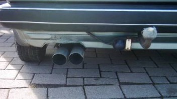

tach zusammen
hab mir letztes jahr mal nen esd bei atu mit abe gekauft!!
Hab ihn über den Winter an meinem WInterauto dran gehabt und heute habe ich ihn nun an meinen gti gemacht!!
Hab den Originalluftfilter drin,kat ist nicht ausgeräumt oder sonst was aber der esd ist viel viel zu laut besonders wenn er dann noch warm ist!!
Können die bullen was sagen wenn er zu laut ist??
Also Jebus kann es bezeugen!!
Kann ich ihn irgendwie leiser machen??
DIe leute denken wenn ich vorbei fahre das ich gar kein auspuff dran habe und das muss ja net sein!!
Greetz
esd zu laut
strafe muss sein wenn man wasbei atu einkauft
leiser machen geht nicht. nur ne neuen esd kaufen oder damit leben
wenn du dir es wirklich antun willst,schneid ihn oben aud und schau nach ob die Dämmwolle sich vielleicht freigebrannt hat ?
wenn ja neue stahlwolle rein und dein Prob hat sich erledigt.Das gleiche hatte ich auch schon mal.

Die machen ne Geräuschmessung und unterstellen dir dass du was dran gemacht hast.
toll dann können sie mein auto ruhig auseinander nehmen!!
Der ESD wurde von ATU gebaut und hätte nicht gedacht das der so lärm macht!!
Maße sind 2x90 glaub ich!!
2 jahre garantie und aus edelstahl und hab glaub um die 100 euro gezahlt!! -
welcher Hersteller steht denn in der ABE?
Steht eine db Angabe drin?
ABE für Endtopf oder nur die Rohre?
abe für den ganzen endtopf!!
Kann ich momentan net sagen ob da was mit db drin steht!!
Hersteller kann ich grad auch nicht sagen!!
Werde morgen mal nachschaun! -
ATU hat die auch nur bauen lassen, ich weiß auch wo
DB-Angaben stehen natürlich nicht in der ABE!
Kannst nix machen außer nachstopfen, ist allerdings nicht so einfach bei ne´m PKW Schalldämpfer, denn du müßtest ihn aufmachen!
Jaja,wenn´s der Polizei zu laut ist und die nachmessen sollten bist du fällig,nie der Hersteller! Auch dann wenn du nicht´s daran gemacht hast!
