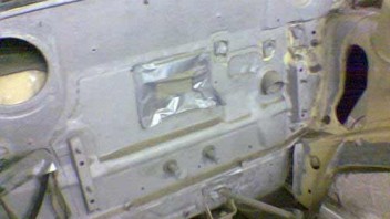

    Hier ein Beispiel von einem Motorraum den wir gestrahlt haben, Wir haben Korund Sand genommen mit feiner Körnung ich glaub so um die 0,5 mm.
