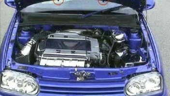

Habe mir vor ca. 2 Jahre die Motorhaube gecleant.
Jetzt möcht ich aber doch auch mal wieder
Spritzdüsen haben
Wie habt Ihr das bei Euch gemacht?
Welche Teile brauch ich?
Wie und wo befestige ich die Teile am besten?
Vielen Dank schonmal für die Hilfe!
Spritzdüsen bei cleaner Motorhaube
Mach doch wie beim Golf 4/ Polo 6N2 ... von unten! Beim Vento steht doch die Motorhaube auch 'nen Stück über oder?
Ansonsten direkt am Wischerarm (-blatt)!
das ich sie von unten hinmachen muss ist mir auch klar.
sonst hätt ich gleich die löcher in der haube lassen können.
mir gehts nur darum welche düsen dort unten gut hinpassen.
hab die vom golf IV noch nie gesehen. weiss also nicht ob man die dort leicht hinbekommt.
Bitte Tips von Leuten die sowas selber schon gemacht haben! -
Am Golf 3 passen die Düsen vom Renault 19 unten in die Haube. Die Leitungen kann man dann auch in der Haube verlegen. Bild ist per Mail unterwegs an dich.

Kann jemand für mich ein Bild ins Netz stellen (mein 3er mit Renault 19 Düsen) ?
Renault 19 Düsen:
sehen im Prinzip wie die normalen Golf 2 od. Golf 3 Düsen aus. Nur sind sie viel kürzer. Ich hab dann einfach in die Motorhaube von unten ein rechteckiges Loch reingemacht. Geht aber sehr knapp zu. Den Anschluss der Düsen musste ich etwas abschrägen und hab den Schlauch zur Sicherheit mit einem verdrillten Draht befestigt. Die Schläuche habe ich komplett in der Motorhaube verlegt. Sieht sehr sauber aus.Das Einstellen der Düsen ist relativ zeitraubend, da der Winkel zur Windschutzscheibe schlechter als Serie ist. Die Düsen sitzen ja tiefer als Serie.
Düsen+Schlauch am Wischer:
Gibts z.B. auch beim Sprinter. Damit trifft man die Scheibe wirkllich gut aber für meinen Geschmack sieht das total beschissen aus.Gruß Jochen
