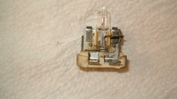

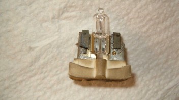

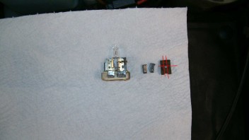

  • So, komm eben aus der Garage. Nach langem Hin und Her überlegen, hab ich mich für Relais entschieden. Allerdings so, das sie auch auswechselbar sind, also mit schönen Relasisockeln. Die hatte ich sowieso noch über, von einem Nachrüstklimakabelbaum. Das Ganze wurde dann mit 4qmm zu den Sicherungen (30A, rechts und links getrennt) und von da an mit je 2,5qmm zu den Relais verteilt (Je ein Relais für Fern und Abblend, also ingesamt 4 Stück). Den ersten Relasiblock hab ich neben die Batterie gemacht, den zweiten in der Nähe des Aktivkohlebehälters. Die alten Drähte wurden als Steuerdrähte benutzt, so dass kein Ende blank liegen bleibt. Die Masse zu den Lichtern wurde direkt zur Batterie gezogen, auch jeweils mit 2,5qmm. Das Ganze wurde dann ordentlich angeschlossen, anständig verlegt und los gings zum Test. Das Ergebnis war zwar besser wie vorher, aber von gut irgendwie noch lange weg... Was war da faul?
    Auf die Schliche kam ich der Sache erst, als das rechte Abblendlicht ausfiel. Ich vermutete zuerst das zugehörige Relais, das war in Ordnung. Als nächstes dachte ich an eine defekte Birne. Und dann beim Ausbau war mir auf einmal alles klar:
    Die Masseseite der H2 Birne war sehr verkohlt und von einer Kontaktschwäche gezeichnet! Das war es also, was das Licht so dunkel scheinen liess! Ich habe das Leuchtmittel wieder ordentlich blank geschliffen und eingesetzt, und siehe da: Ein Unterschied wie Tag und Nacht! Da fiel mir dann auch gleich auf, das der rechte SW jetzt dunkler war als der Linke...
    Also selbes Spiel, wenn auch nur eine kleine Verunreinigung zu sehen war. Also jetzt leuchtet das ganze so wie es soll. Und schuld daran ist nur das Sche... H2 Leuchtmittel. Die Konstruktion ist auch sehr bescheiden gemacht. Ein Birnchen das eingelegt wird, und durch eine kleine Metallklammer gehalten wird...das kann ja nichts werden.
    Also schaut mal nach, wie eure H2 Birnchen so aussehen. Ihr müsst sie aber rausnehmen dazu, sonst fällt das unter Umständen gar nicht auf.
