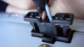

  • Sodele, selbst Eddie konnte mir ja nicht helfen. Also habe ich flugs den sich mir bietenden Zugriff auf einen Lupo mit CD Player ab Werk genutzt und dort zur Begeisterung der Besitzer den Player mal rausgeholt. :D
    Für's Archiv:
    Von hinten auf den Player gesehen sitzt die Masse am rechten Pol, Beleuchtungsplus links. Der benötigte Stecker hat die Teilenummer 1J0 971 972.

  • Du meinst jetzt die Einzelleitungen für den Stecker im CD-Player? 000979131.
    Übrigens, solltest Du interessiert sein: Das Beta V+CD-Player+Mittelkonsole werde ich demnächst verkaufen. Dann gehört natürlich auch das Beleuchtungskabel mit dazu.
    EDIT: So sieht übrigens der Anschluss aus, meinen Text oben versteh ich nämlich selbst nicht mehr. :-k
